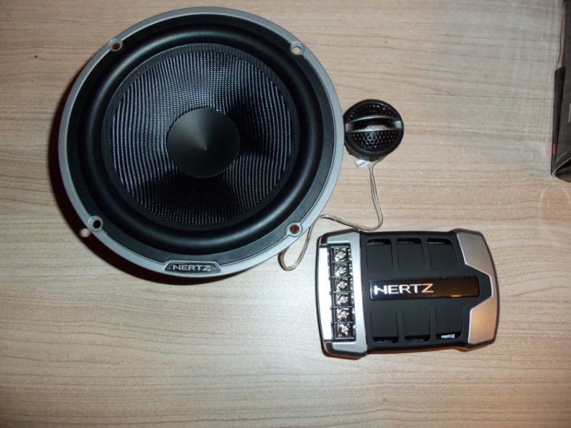

le kit éclaté en 16.5cm pour l'avant
HERTZ HSK 165

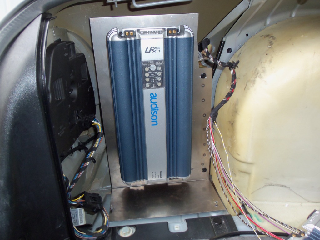

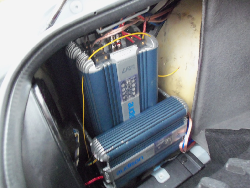

donc 3 ampli de marque AUDISON
pour l'avant 2.150 2*80 w rms
pour l'arrière 4.300 bridger en 2 canaux 2*210 w rms
pour le sub 1.400 sous 2 ohms 650 w rms

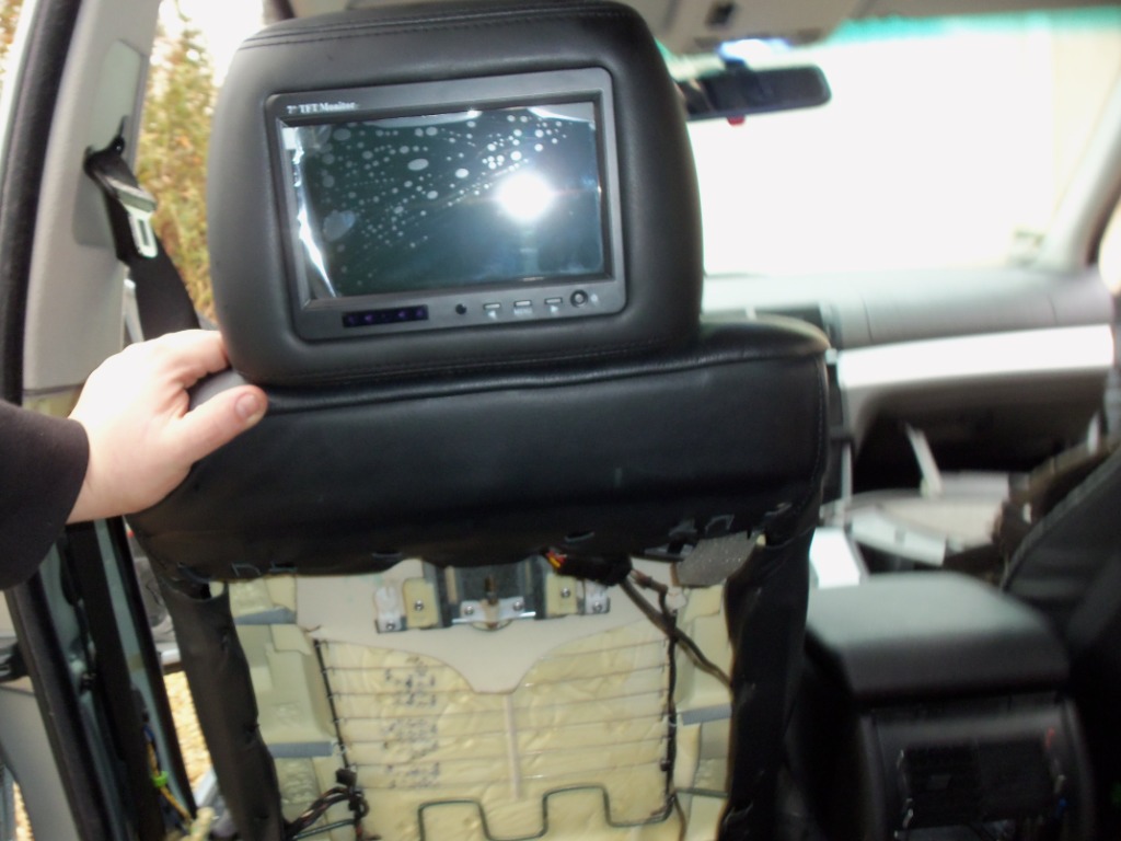

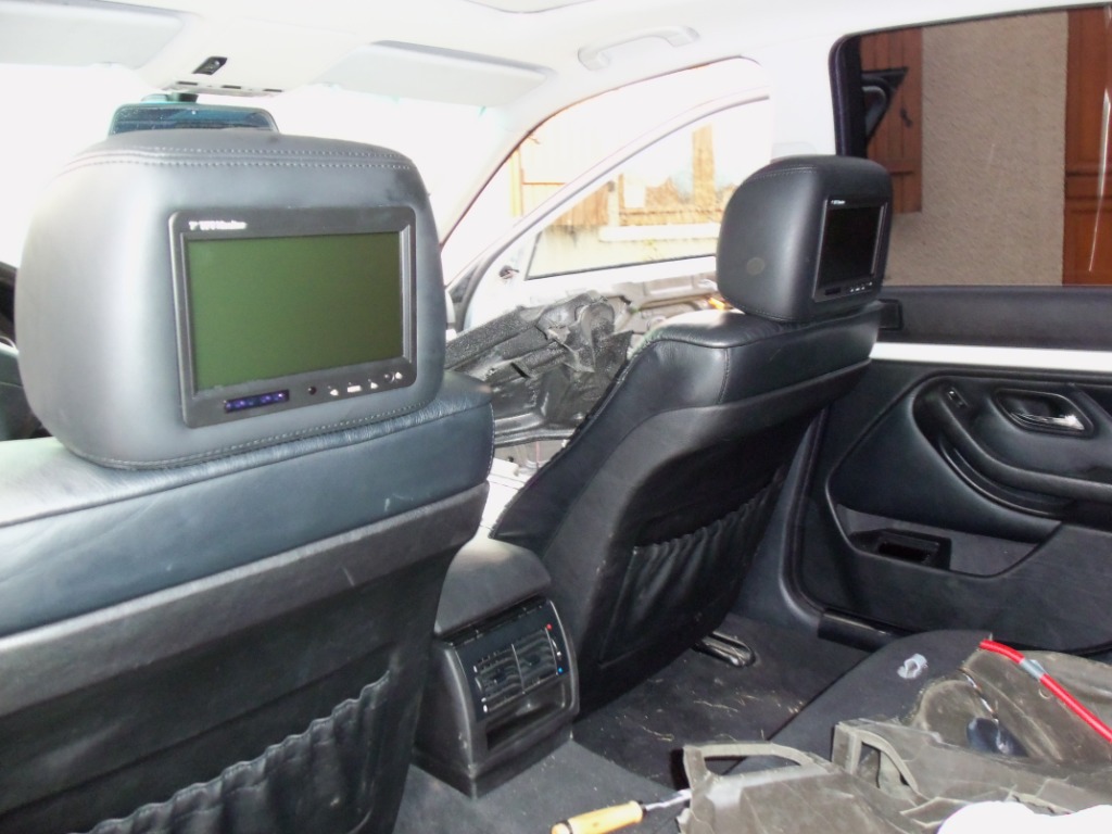

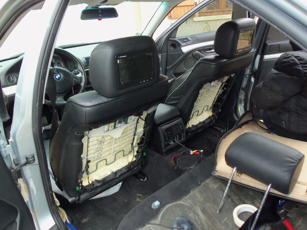

2 X Ecrans 7'' Appuie-tête en cuir noir

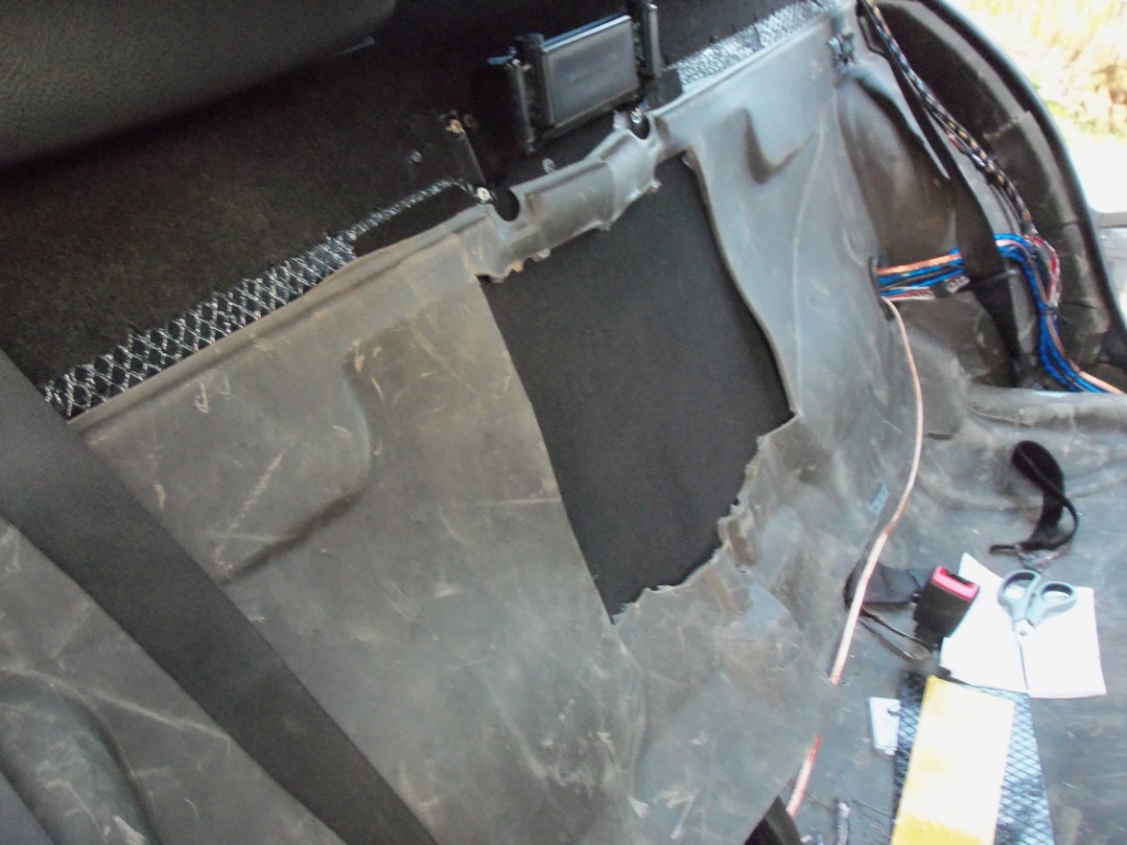

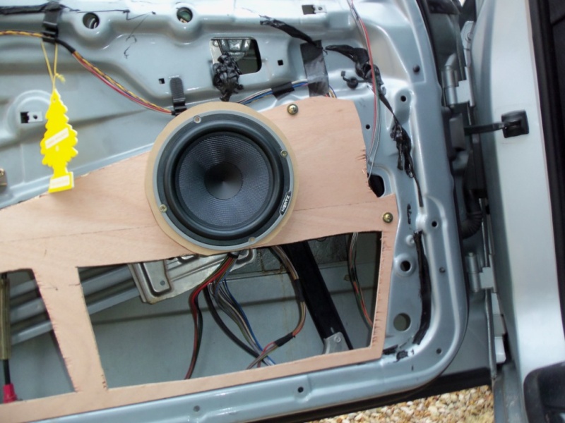

préparation des portes avant avec fabrication pour le support des 16.5
pose des hp arrière avec perçage de la plage ar en tôle est fabrication de cale
le tout goudronné
puis mise en forme de la tablette

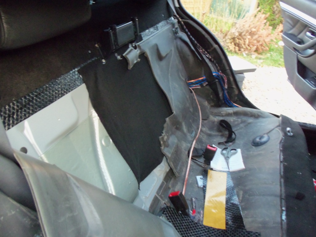

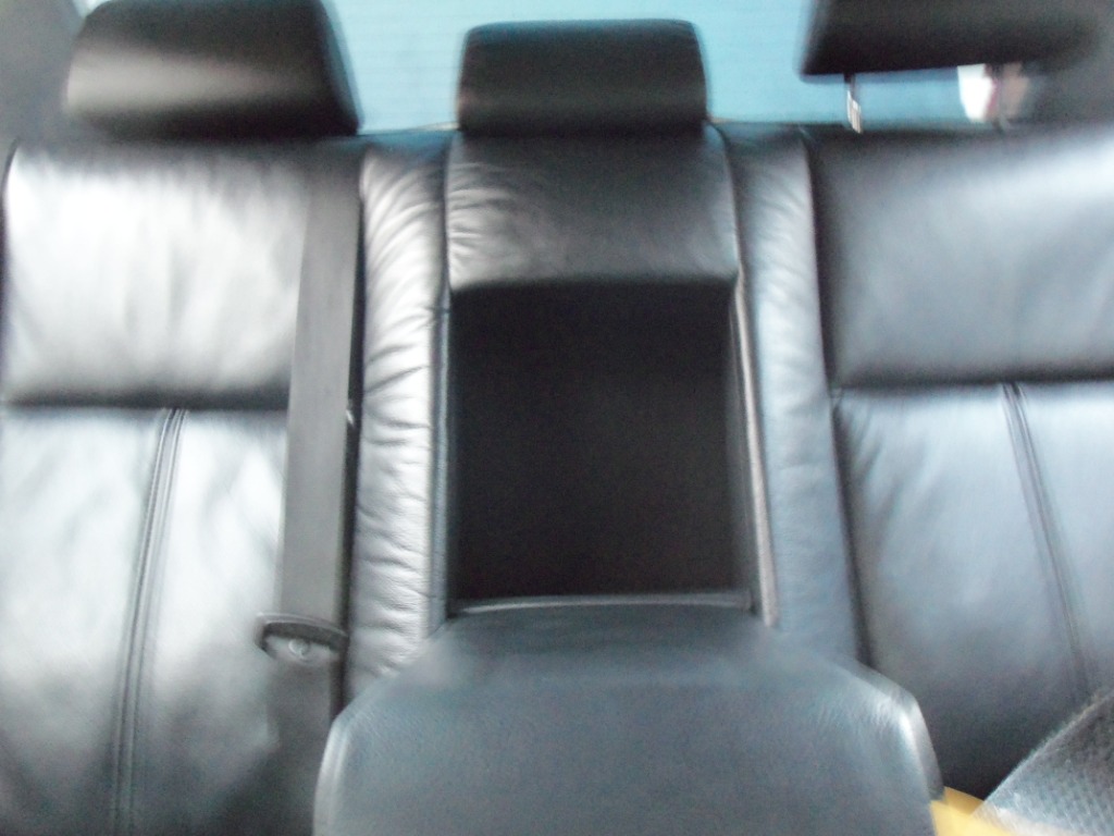

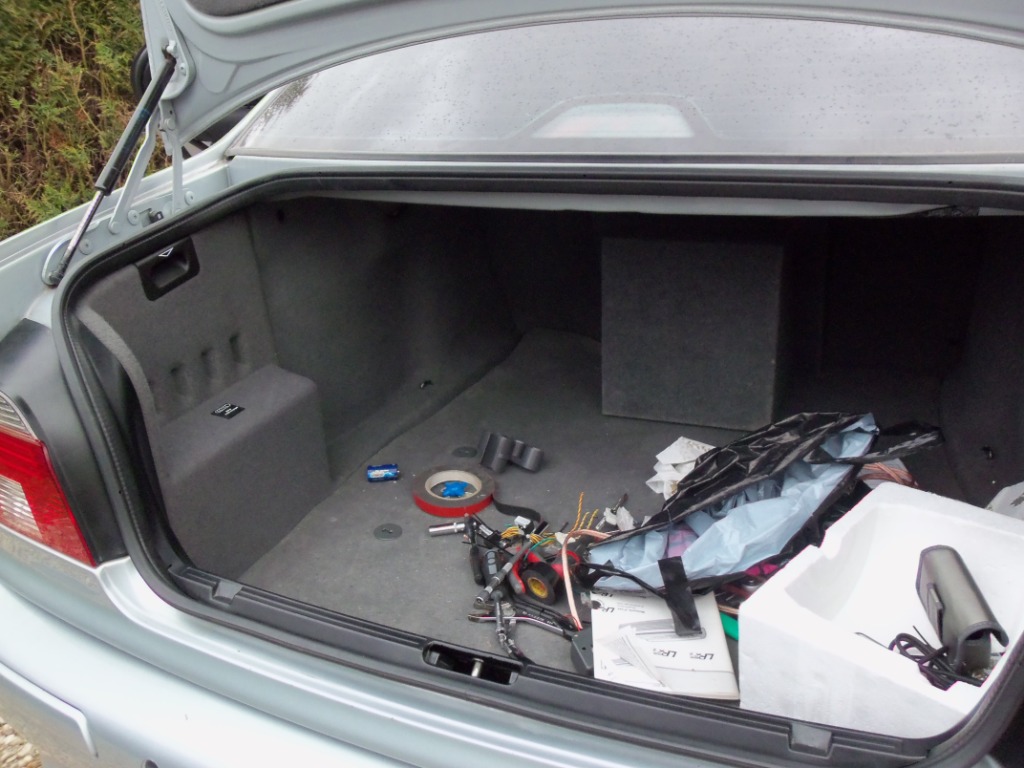

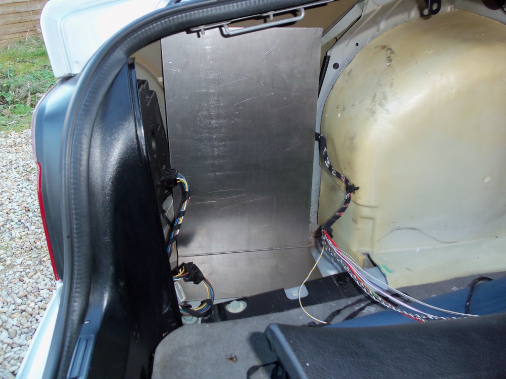

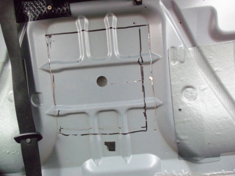

installation du sub orienter dans l'habitacle
donc découpe de la tôle séparant l'habitacle et le coffre
avec caisson sur mesure

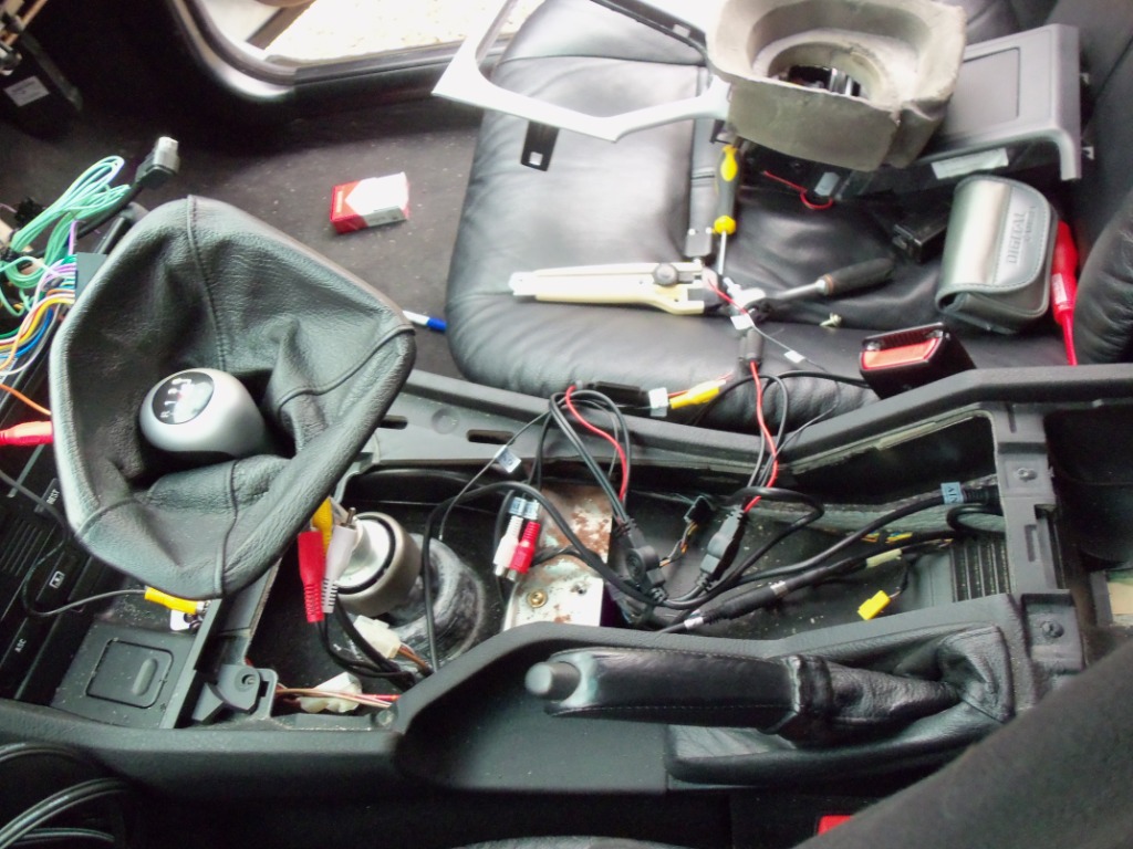

installation des appuis tête avec écran
installation du double din
dans la e39 seul un simple din passe
une decoupe du bloc chauffage est obligatoire pour  installer un double din

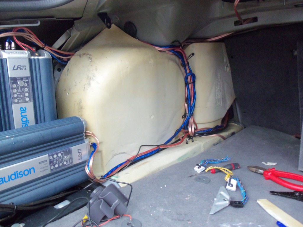

pose des 3 amplis dans l'aile ar g

Vu la.place, j'aurais bien vu un caisson de toute la largeur....non?
Un peu plus de volume ne peut pas nuire.

Très bien réalisé ;) montage et tous , mais vu le soins que tu as mis sur l'installation des écrans , poste , je suis déçu du sub :roll:
Tu n'as pas de newbinette ?
Dommage , bon en même temps ça se voie pas , mais dommage quand même ...

J avais suivi le volume preconiser

Avec les ovales au dessus tu peux le limiter à 50 htz...
mais faut lui laisser la place de descendre! !
