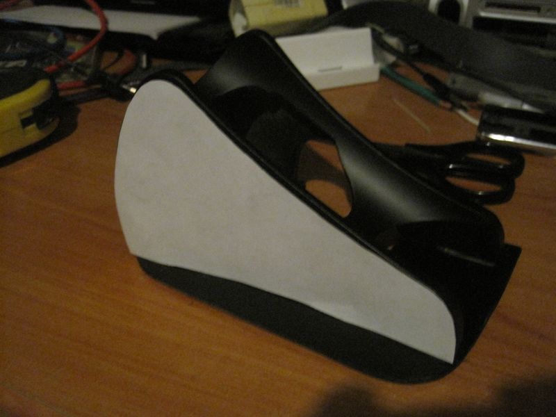

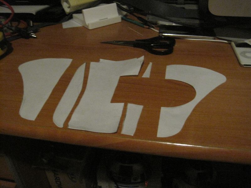

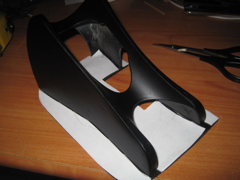

Préparation des gabarits.
et pour que cela sut plus parlant :
avant :
après :

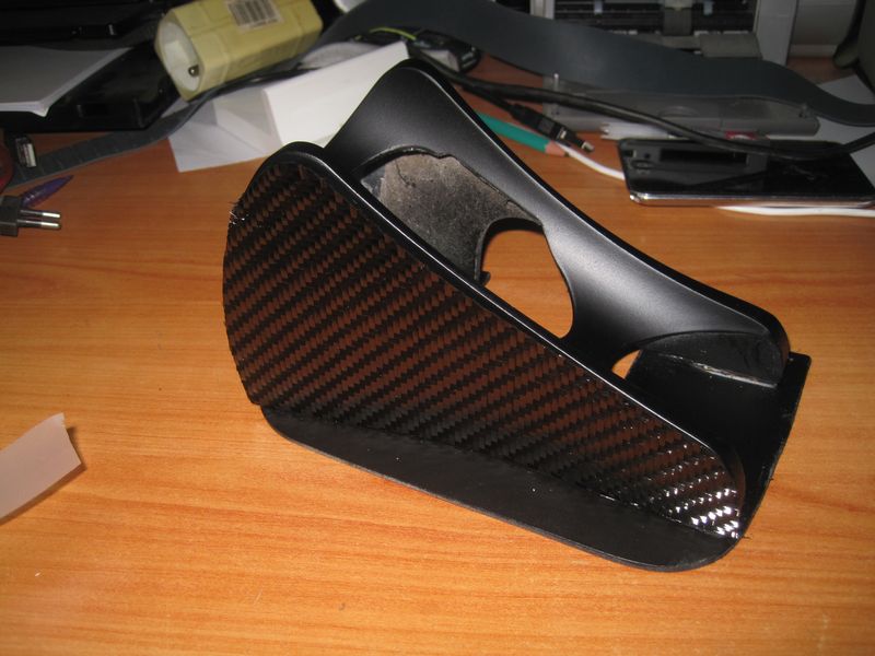

Ensuite j'ai appliqué de la résine epoxy sur le support, plaqué les feuilles de carbones découpés selon les gabarits, et résiné dessus.
Je suis parti pour 48 h de séchage dans un four à étuve professionnel  :D  (le support est posé sur un radiateur, et recouvert d'une boite à chaussure pour conserver la chaleur), après ponçage... ponçage... et résinage...etc.

Aller reprise des hostilités :
Bon, reste encore a fixer le porte fusible, mais dans l'ensemble je suis assez content de mon premier truc en vrai carbone.
et surtout, tout ce temps passer a poncer puis résiner puis poncer et enfin vernir pour un truc qui ne se verra pas !
je vous rappelle qu'il y a un couvercle dessus la batterie. L :oops: L.
Re: [Porsche] PORSCHE Boxster 2.5
Messagepar Pingus » 05 déc. 2014, 13:39
C'est beau, bravo !!! ;)
Tu peux décrire ton procédé de mise en oeuvre, s'il te plais ??
