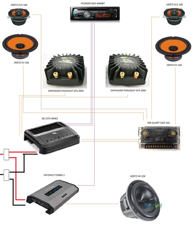

Bon je poste dans la partie HIFI mais j'en suis loin.
Comme je le disais dans ma présentation je n'ai pas l'oreille suffisamment critique pour avoir l'envie/le besoin de partir dans une telle installation.
Mais j'ai tout de même un minimum d’exigence.
Du coup je vous décris ma modeste installation qui est posé depuis 2014 environ.
Source : PIONEER DEH-6400BT
Ampli : HIFONICS TSI600-2
Ampli : JBL GTO-804EZ
Vibro : EMPHASER PARASEAT EPS 2000
SUB : HERTZ HX 250
HP : HERTZ EV 165
HP : HERTZ ECX 100
Filtre : MB QUART QXD 164
Je vous ai fait un petit schémas c'est tout de suite plus parlant !

Install curieuse, "atypique", à priori y'a des trucs qui font que ça devrait pas forcément marcher...mais franchement j'ai bien envie d'y mettre une oreille (même les 2 d'ailleurs).
Le filtre mb m'interpelle particulièrement: tu gère les 16 en porte et les coax en tableau de bord avec? Les membranes des 10 fonctionnent ou alors c'est juste les tweet?
Si les vibro sont bien utilisés, cela doit être bien marrants

Le filtre gère les 16 et les coax oui.
La transition du filtre est donnée à 250 Hz avec une pente à 12db.
donc oui les membranes des coax servent.
Pour les vibros ils sont coupé en passe bas vers les 60 ou 80 Hz me souvient plus. Vissé solidement dans l'armature de l'assise du siège. Ça apporte vraiment un plus en profondeur.

Il y avait effectivement des filtres MbQ à l'époque pour rajouter une paire de woofer sur le kit 2 voies 10cm + tweeters (qui avait donc ses propres filtres).
Je ne me souviens plus de la référence, mais ça tournait effectivement dans les 250Hz.
On pourrait chipoter sur la théorie, la fréquence de raccord étant, sur des filtres passifs, liée directement aux caractéristiques d'impédance des HP aux fréquences concernées.
Après, dans la pratique, si ça convient ...
