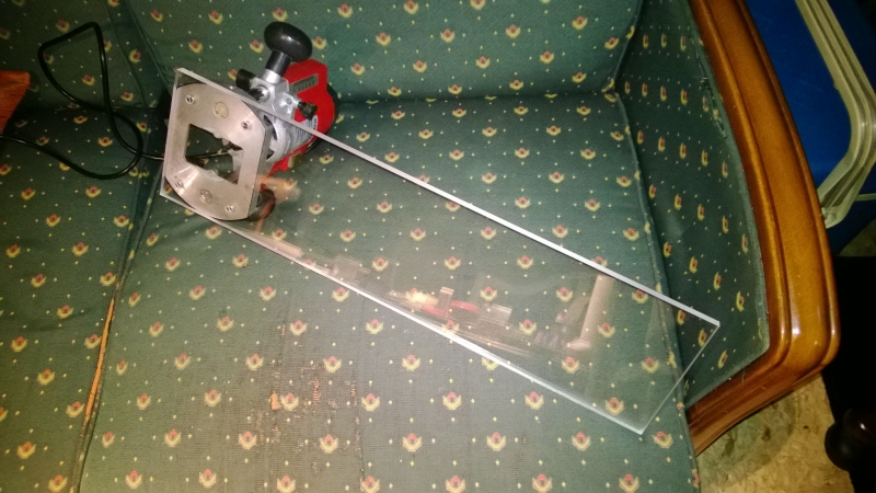

Puis la fabrication d'un caisson de 38 litres en medium de 28mm grâce au combiné du voisin et la newbinette maison. Il est vissé et collé a la colle a bois + colle pu pour étanchéité et du Nomaphone a l’intérieur. Le sub est fixé avec des btr de 5 et des inserts.
